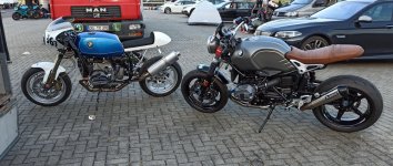

Die Mopeds sind nun im Anhänger. Es ist ganz schön eng mit 2 Boxer nebeneinander. Aber es passt. Gut, dass ich den etwas größeren Anhänger von einem Freund bekommen habe. 150 cm x 300 cm Ladefläche.

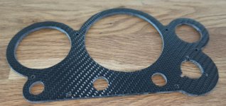

Das Armaturengehäuse ist auch fertig gedruckt und laminiert. Die Deckplatte habe ich mit Kohlefaser beschichtet, was dieses Mal sehr gut geklappt hat.

Zuerst das Wichtigste: Dieses Mal hat es ohne Sturz geklappt. :applaus:
Ich bin wieder mit der Ninet und der Mystik nach Oscherleben angereist. Mit dem Anhänger von meinem Kumpel mit 300 cm x 150 cm Innenfläche passen die Moped, Zelt und die Teile gut hinein. Die Felgen und ein paar andere Sachen haben noch Platz im Auto gefunden.
Die Anreise am Sonntag war etwas schweißtreibend, da die Klimaanlage mal wieder kaputt ist und die Temperaturen sich im Bereich 26-31°C bewegt haben.
Die Anmeldung und die technische Abnahme haben wir noch am Sonntagabend gemacht, sodass der Montagmorgen nicht ganz so voll gepackt war. Es war für mich das 1. Mal in Oschersleben. Daher war ich etwas erstaunt, dass ich in die 2. schnellste Gruppe eingeteilt wurde. Ich hatte etwas bedenken, dass ich den Leuten im Weg stehe. Auf Nachfrage, sage man, dass leider alle Gruppen voll belegt sind und die Zeiten von anderen Strecken umgerechnet wurden. Ich sollte es erstmal ausprobieren.
Hafeneger hat bei der Veranstaltung auch die Rooky-Schule gemacht, dadurch gab es 5 Gruppen und einen straffen Zeitplan. um 7:30 war die Fahrerbesprechung und 8:00 ging die erste (schnellste) Gruppe auf die Strecke.
Für den ersten Tag habe ich die Ninet Scrambler genommen. Mit der bin ich schon auf mehreren Strecken gewesen und sie bietet eine gewisse Sicherheit in Sachen Leistung und bekanntem Fahrverhalten. Die Ideallinie war für mich nicht einfach zu finden. Es hat einige Turns gebraucht, bis ich einigermaßen durch die Kurven gekommen bin. Aber ich hatte nie das Gefühl in der Gruppe im Weg gestanden zu haben. Das hat dann auch die neue Gruppeneinteilung zum Mittag gezeigt. Ich konnte in der Gruppe bleiben. Die Rundenzeiten lagen am Anfang 1:58 / 1:52 und am Ende des Tages konnte ich konstante 1:48 / 1:47 er Zeiten fahren. Die Bestzeit lag bei 1:47,001 mit der Ninet. Die Linie hatte ich immer noch nicht so richtig getroffen. Vor dem letzten Turn hat es angefangen zu regnen, daher habe ich diesen ausfallen lassen. Ich hab ja noch die Erinnerungen von Hockenheim im Hinterkopf.
Resume des 1. Tages: Hat riesig Spaß gemacht, war anstrengend aufgrund der hohen Temperaturen und Luftfeuchtigkeit. Geile Strecke, wenn man die Linie einigermaßen trifft.
Am Abend kam nochmal etwas Sturm und regen auf, wir sind aber trotzdem wacker zum Streckenrundgang mit Stefan Nebel gegangen. Das lohnt sich meiner Meinung nach immer. Hier und da gibt es wirklich nochmal den einen oder anderen Aha-Effekt. Stefan erzählt zwar manchmal ein wenig viel, aber versteht das Thema gut zu verpacken und die fast 2 Stunden kurzweilig zu gestalten.
