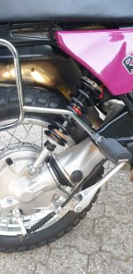

Wollte kurz eine Rückmeldung/Erfahrung zum Yss Federbein geben.
Peter hat es dankenswerterweise schnell und zu einem sehr gutem Preis geliefert.
Das Federbein
(preiswerte Variante als Emulsionsdämpfer mit Zugstufenverstellung)
macht einen ausgezeichneten Eindruck und ist imho sehr hochwertig verarbeitet.
( In Relation zu den mind. doppelt so teuren Alternativen von Wilbers und Öhlins)
Der Einbau geht ja recht schnell und unkompliziert.
Federvorspannung auf ca. 2/3 des möglichen Bereichs und Zugstufe auf 15 Klicks ( von 30) geöffnet
funktioniert mit mir (90 kg)) wunderbar.
Rein gefühlt entspricht die Federrate in etwa der des OEM Federbeins.
Die Vorstellung der Federvorspannung ist auch im eingebautem Zustand problemlos möglich.
Imho ist das YSS als gute und preiswerte Alternative absolut zu empfehlen !!

...Das Federbein (preiswerte Variante als Emulsionsdämpfer mit Zugstufenverstellung) macht einen ausgezeichneten Eindruck und ist imho sehr hochwertig verarbeitet. ....
Für die Haltbarkeit ist nach meinen Erfahrungen wichtig, dass in beiden Augen "Pedellager " verbaut sind. Dadurch wird die Kolbenstange von Biegemomenten entlastet, die bei allen "BMW-Federbeinen" (Boge, Bilstein) schnell zu Ölverlust durch Verschleiß der Dichtungen führten.
"Kippelt" das Federbein im eingebauten Zustand ganz leicht, wenn Du es per Hand ruckartig um die Hochachse hin und her drehst?
Hallo Frank,
ich kann Dich beruhigen! Alle höherwertigen YSS-Federbeine für die Einarmschwingen, sowohl Mono- als auch Paralever, sind serienmäßig mit Kugelgelenken ausgestattet.
Hallo Andreas,
vielen Dank für Dein positives Feedback!
@ Frank
Ja , es lässt sich leicht hin und her drehen.
