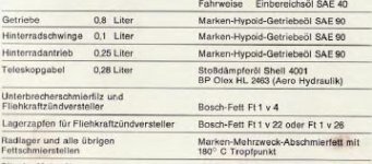

Nimm doch mal das /5 BMW Handbuch zur Hand. Steht dort wirklich SAE 10?
Das SAE10 wurde für die Modelle ab 86 empfholen. Soweit ich noch weiß
