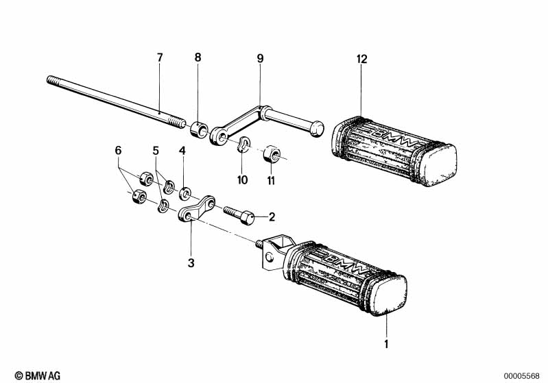

Mit der Achse meinst Du wohl den hinteren Motorbolzen? Normalerweise reicht die Motorbolzenlänge aus. Wie dick sind diese ominösen Unterlegscheiben?
Zwischen 8 und 9 ist die Rahmenaufnahme.
Zwischen 9 und 10 kommen die Krümmerschellen.
Allerdings ist die Abbildung aus /6 Katalog.
Bei der CS sind die Fahrerfußrasten nicht mehr mit dem hinteren Motorbolzen befestigt.
Nicht ganz so hilfreich.
