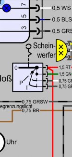

Hallo Hans, korrekt, beim 3 stufigen ist die 58 offen in Stellung 2. Habe eben mal nachgemessen. Irritierend ist die Darstellung im Schaltplan der Mono
da ist für mich die 58 (grau) auch geschaltet.
Gruß Flori
Ja, die Bilder habe mich auch schon an die Grenzen meiner Vorstellung gebracht. Man muss genau darauf achten, welches 3-stufige man vor sich hat: die der /7 oder der Straßen-Mono bzw. Paralever ab 91
Straßen-Mono bzw. Paralever ab 91 (Bild von dir)
