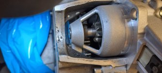

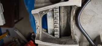

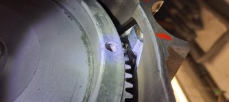

ich bin für einen Bekannten auf der Suche nach einer Schwungscheibe (11 22 1 262 070) für eine R90S (Ez. 05.1976). Leider wurde vom Vorbesitzer ein falscher Anlasser montiert, der dann langsam aber sicher die Verzahnung an der Schwungscheibe zerstört hat. Da das Teil auch nicht mehr lieferbar ist, sind wir etwas verzweifelt.

ich habe hier eine Scheibe mit 93 Zähnen. Sieht aus wie neu. Einen dazu passenden Bosch-Anlasser mit 8 Zähnen habe ich auch noch.

Hallo Michael, weiß nicht, ob sich die Angelegenheit erledigt hat, wenn nein, habe diese Schwungscheibe für Anlasser mit 9 Zähnen /6/7 Mod.. Wenn nur der Starterkranz beschädigt ist, habe ich neue Starterkränze 111 Zähne. Sind leicht zu wechseln. Auch erleichtere Schwungmasse (Michel) für 11er Schrauben, gedacht für Anlasser mit 8 Zähnen, kann aber auch der Starterkranz gewechselt werden. Bei Interesse und wenn Fotos gewünscht, bitte E-Mail Adresse senden.

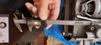

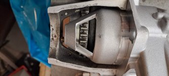

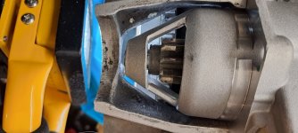

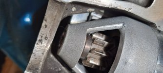

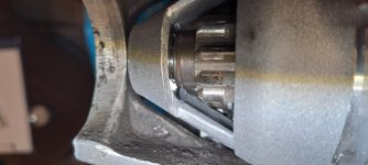

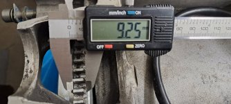

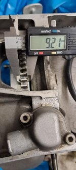

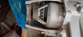

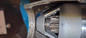

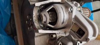

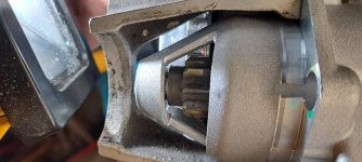

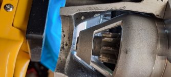

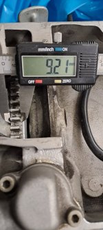

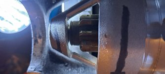

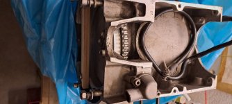

Guten Morgen zusammen,

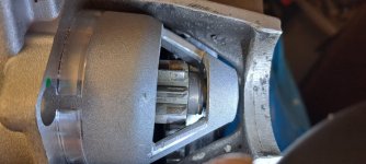

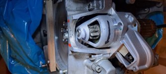

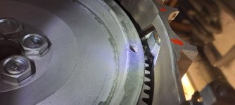

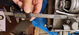

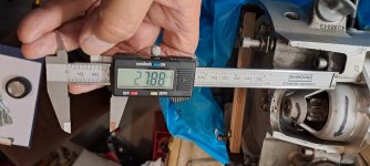

am Samstag habe ich nun endlich mal Zeit gefunden, mich mit der R90S weiter zu beschäftigen. Stand ist, dass eine Schwungscheibe mit 93 Zähnen und ein Anlasser mit 9 Zähnen eingebaut ist. Ich habe auch angefangen, dass Getriebe auszubauen. Dabei haben sich einige unschöne Dinge gezeigt wie z.B. ein vermurkstes Gewinde der Ablassschraube (Kardan) am HA-Getriebe, ein lockerer Vergaser und eine nicht festgezogene Kontermutter am linken Schwingenbolzen. Bin gespannt, welche Schrauben zum Vorschein an der Schwungscheibe zum Vorschein kommen.
Nachtrag: Die Demontage hat ergeben, dass Schrauben der Größe M11x1,5 eingebaut sind.
Gruß Michael
den Starterkranz kann man beliebig wechseln. Habe so meine R90/6 auf Valeo umgebaut.
Zur Not kann man auch mit einem Hartmetallbohrer die 5 Bohrungen erweitern.
Den alten 8 Zahn Anlasserkranz würde ich nicht mehr verbauen. Bin vor ein paar Jahren mit meiner R75/5 liegengeblieben. Der Bosch Anlasser hatte sich mit dem Anlasserkranz untrennbar verkeilt. Keinen 12er Ringschlüssel im Werkzeugfach gehabt.
dank der Unterstützung einiger aus dem Forum ist das Problem Schwungscheibe gelöst und es kann weitergehen. Dank an alle die mich mit Ratschlägen und Hinweisen unterstützt haben. Großen Dank auch an die, die mir mit Teilen geholfen haben.
