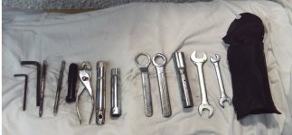

Beim Bordwerkzeug weiß ich aber nicht so recht was ich unterwegs damit anfangen könnte. Die Sicherungen sind unter der Sitzbank, da komme ich ohne Werkzeug dran, das Scheinwerfer Leuchtmittel unterwegs zu wechseln kann ich bei der Suzuki getrost vergessen weil man schlicht nicht dran kommt ohne die halbe Verkleidung zu demontieren.
Kerzenschlüssel? Wozu, der Eintopf hat zwei Kerzen die ich regelmäßig zu oft tausche, da wird nichts passieren. Allenfalls ein Kreuzschlitzschraubendreher und ein 5er Inbus wären vielleicht nützlich um die Seitendeckel, wofür auch immer, abzunehmen. Dazu Sicherungen und Leuchtmittel für Blinker, Brems und Rücklicht.
Seit ich keine Laverda mehr fahre habe ich unterwegs zweimal Werkzeug in die Hände genommen. Einmal bei der Kreidler so ein Multifunktionsteil mit dem ich den Seitendeckel und die Schwimmerkammer entfernt habe um die Hauptdüse zu reinigen. Und einmal am Motorradtreffpunkt als die Nuovo Falcone beim Starten eine heftige Stichflamme aus dem Auspuff entließ. Ich hatte das Kabel vom Zündkontakt eingeklemmt und just dort, wo etliche Leute den Startvorgang mittels Dynastarter verfolgten rummste diese Fehlzündung raus.
Ohne den restlichen Kram hätte ich Raum für eine Warnweste, ein Motorrad Verbandkasten ist bereits an Bord.

Hi Guido,
mein Umkreis sind 100Km. Was soll ich da reparieren?
Auch wenn ich mobile Fernsprechapparate nicht mag und sehr selten mal nutze, so habe ich meinen doch immer dabei. Bleibt der Bock stehen rufe ich en ADAC oder meine Gattin an die mich abholt. Dann kommt der Bock auf den Schandwagen oder Anhänger ans Auto und damit wird die havarierte Kiste geholt.
Willy
Hallo Willy,
so habe ich das doch gar nicht gemeint. :---)
Eher in der Art, dass Du überhaupt keine Panne erleiden wirst, solange Du Werkzeug dabei hast. Aber wehe, falls nicht!
Daher nehme ich stets mein RegenzeuGS mit. :D
Japaner haben eh nie eine Panne! :&&&:
VG (auch von Murphy) :wink1:
