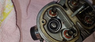

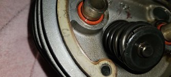

Diese Materialbrüche an unseren 2-V Motoren werden mehr, das habe ich doch schon öfters gesagt. Ich denke nur irgendwann wird Alles alt und spröde, merkt ihr das bei euch nicht:D.
Gestern bei mir passiert. R60/7, Drehzahl 5500, 4. Gang, Beschleunigung.
Rechter Zylinderkopf Auslassventilfeder gebrochen. Kopf hat ca. 350 km nach der Kopfueberholung. Mist.....:hurra:
das wirft m. E. Fragen hinsichtlich Arbeit des Instandsetzers auf.
Ankucken würde ich mir auf jeden Fall:
die obere Kontaktfläche des Ventils zum Kipphebel. Hat sich der Hebel dort eingearbeitet? Dann war entweder die (gehärtete) Gleitfläche des Hebels im Eimer, oder das Ventil (Sitz, Führung) war schief eingesetzt;
Sitz der Ventilkeile: aufgeweitet/verrundet? dann könnte der Federteller schräg belastet worden sein - das Biegemoment könnte dann den Federbruch erklären;
unterer Teil des Ventils: Ablagerungen (am neuwertigen Ventil?!). Dann hat die Passung Sitz/Teller nicht hingenauen, oder das Ventilspiel war zu klein.
Ergebnisse würden mich interessieren.
Wurden die Ventilfedern erneuert? Sowas ist bei der Arbeit obligatorisch mit zu machen, die Federn kosten (im Verhältnis) nix.

Hallo Wilhelm,
Danke fuer die Info.
Beide Zylinderkoepfe wurden ueberarbeitet (Firma) und von mir eingebaut. Einstellung Ventile, Einlass 0.1 und Auslass 0.2 nach ca. 100 km beide Seiten ueberprueft. Kontaktflaeche Ventil / Kipphebel nichts zu sehen von Material Einarbeitung.
Kopf wird eingeschickt, Garantiefall.
