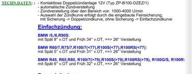

hier ein Photo vom Handbuch 12/77
dazu die Einstell-Daten für die alte Zündanlage von Motoren Israel.
ist in meinem Gespann verbaut, der Motor ist stark getunt,
wurde nie geschont, hält immer noch. mit den Werten für die 90 S.
