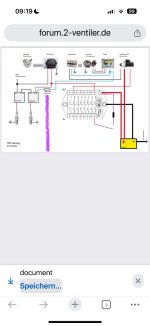

nun geht es an die Verdrahtung der B-Box von Axel Joost. Ich habe hier in der Datenbank einige super Pläne zur Verdrahtung gefunden. Allerdings ist mir eine Sache noch nicht richtig klar. Da ich noch beide 6 Volt Zündspulen habe, stellt sich mir folgende Frage. Vom Kondensator der Unterbrecherzündung kommend zur Spule Klemme 1. Dann von 15 zu 1 ne Brücke und dann von 15 zur Klemmung Power der Box und zum Widerstand/LKL hin zum Regler. Ist das so richtig?

Kannst du bitte mal das Bild in vernünftiger Auflösung einstellen? So kann man nichts erkennen.

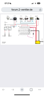

Das ist der Plan aus der Datenbank. Eine bessere Auflösung habe ich nicht.
OK, das ist eine Transistorzündung, du hast Kontaktzündung. Aber der Anschluss ist der gleich, d.h. ja, das ist richtig. Hat aber nichts mit der Zündung zu tun, sondern, dass Zündung und LKL-Ersatz (Widerstand) parallel am Ausgang AUX hängen. Das blaue Kabel kann von Ausgang AUX oder alternativ von der Klemme 15 der ersten Spule bis zum Widerstand besser in rot gehalten werden.
