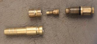

Vergaser kaputtgeschraubt

die Bilder sehen ja schlimm aus, wie muss da einer ohne Gefühl
am Düsenstock gedreht haben, um den Zerstäuber so durch das
Gehäuse zu drücken.
Ich habe auch mal den Düsenstock bei eingebautem Vergaser
ausgedreht, (warum auch immer, ich Depp), es ist mir dann nicht
gelungen mit Gefühl und über die frei stehende Düsennadel,alle
Teile an ihren Platz zu schrauben.
Meist verklemmte sich der Zerstäuber, hätte ich es mit
Grobschlosserei und Ungeduld versucht, wäre das Schadensbild
wohl gleich.
Nach Ausbau der Membrane war es Sek.-Sache bis alles zu sammen
war.
Du wirst bei jedem Gutachter bzw. Schiedsstelle gute Karten haben,
so ein Murks ist ohne wenn und aber zu ersetzen.
Aber wie die Q noch laufen konnte,ist(??), schon der Schieber mit Düsen-
nadel muss doch geklemmt haben. :nixw:
Gruß Beem. ;)

Ich gestehe jedem Mechaniker zu, auch mal Fehler zu machen, aber so wie das aussieht, würde ich das als Vorsatz bezeichnen.
Der hat wohl auch sofort erkannt, dass er Mist gebaut hat, und die Reparatur auch richtig teuer wird, deshalb hat er versucht, die Schuld auf den ahnungslosen Kunden abzuwälzen.
Leider ist es nicht möglich, den Namen der "Werkstatt" hier zu veröffentlichen.
Meine Fahrzeuge gebe ich auch nicht mehr an offizielle BMW-Werkstätten, obwohl ich damit immer zufrieden war.
Nur ein einziges mal konnte mir eine Werkstatt nicht weiterhelfen, die haben mir dann von sich aus den Rat gegeben, ein Schreiben diirekt an BMW in München zu schicken,
wenige Tage später kam eine Antwort und ein Scheck lag bei. :]

Hallo Noch-Mitleser,
heute habe ich von einem Azubi (Mechatroniker KFZ) gehört, daß die
KFZ-Innung in jedem Bundesland einen Fachmann (Ombudsmann ??)
für solche Fälle bereitstellt.
Diese Stelle beurteilt solche Fälle und empfiehlt der Innung eine Meinung
dazu.
So wurden schon etliche schwarze Schafe, sprich Werkstätten, von der
Innung abgemahnt oder sogar geschlossen.
Der Junge hatte das gerade lernen müssen ...
Stell Dir vor, der grobmotorische Megaignorant von der betr. Werkstatt
hätte an den Bremsen gewerkelt :entsetzten:
Ich hoffe, für meinen Kunden gibt es einen Weg, zumindest einen Teil
seiner Unkosten ersetzt zu bekommen.
Ich werde sicherheitshalber noch richtig gute Makro-Fotos machen, die
gutachtenfähig sind.
Ein Bekannter, Materialtechniker (Qualitymanagement) bei einem großen Münchner Unternehmen
meint, auch ohne genauere Analyse eine Aussage zum Zeitpunkt des
Bruches machen zu können. Aber das wird bei diesem offensichtlichen
Fall wohl nicht nötig werden.
Gruß von der Versagerfront,
Andreas

Mahlzeiz, hab da mal so ein Teil repariert. Fahrversuch steht noch aus
