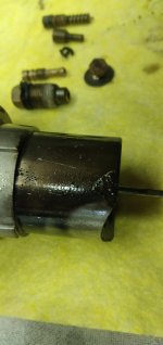

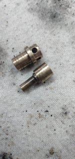

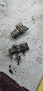

Ich habe gerade auch solch Trümmer vor mir gehabt, mit dem Schwimmerkammerinhalt hättest du einen gerissenen Kühlerschlauch reparieren können. Schieber fest, alles zugesifft, aber nach Tagen des Einweichens, saubermachen und bisschen polieren laufen die Dinger jetzt wie neue. Die steinharten Ansauggummis vorne und hinten noch weggesprengt und erneuert, alles wieder eifein..
Also, ran an den Speck:D:D
