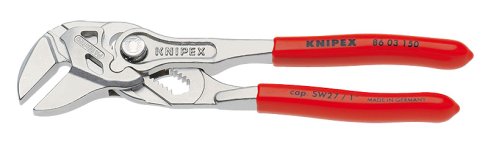

Wenns von Hand nicht will, nimm eine gute Zange mit glatten Backen.

Ich habe die elenden Nadeln raus. Ja es ging nur als Zangengeburt. Deine Zange kostet in ZH ca. 63 Euros, die Kleine ca. 50 Euros. Also habe ich mir wie Kollege unten erwähnt Isolierband um eine übliche Zange gezogen. Dabei selbstverständlich eine Nadel doch ganz leicht zerkratzt. Es ist ein Gewürge, desshalb haben die Bing Techniker sicher die Kolben mit Schrauben entwickelt. Ich denke ich habe Position getroffen, kann es nicht mit Gewissheit sagen, habe versucht das Zeugs mit dem Digitalmessgerät zu vermessen. Wie auch immer, die Vergaser sehen schon ganz gut aus. Sicher nicht so wie beim roten Baron. Werde Ihm dann auf den Frühling zwei andere, einer R80R zum revidieren schicken. Nebenbei, habe die Dinger selbstverständlich mit relativ starkem Autovergaserreiniger in Garage bearbeitet, eher nicht zu empfehlen. Das Reinigen mit Benzin und Kunststoffbürste reichtem beim einten Vergaser aus.
