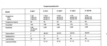

OK ich habe jetzt Nadeldüse, Düsennadel und vorsichtshalber auch den Zerstäuber bestellt. Bezüglich Nadelposition, das ist tatsächlich nicht so leicht herauszufinden. Im Bucheli steht nix, in der Datenbank. Hans schreibt hier Pos. 3, kann aber je nach Typ variieren. Gefunden habe ich die R100S (nicht CS) hier in der Kundendienstschulung.

Die Bing 94/40/103 & 104 haben folgende Bedüsung:
Hauptdüse: 170
Leerlaufdüse: 45
Nadeldüse: 2,66
Nadelstellung: 3. von oben
Bing 94/40/105 & 106:
Hauptdüse: 170
Leerlaufdüse: 45
Nadeldüse: 2,68
Nadelstellung: 2. von oben
Bing 94/40/111 & 112:
Hauptdüse: 160
Leerlaufdüse: 45
Nadeldüse: 2,66
Bei der Bedüsung Deiner Vergaser wäre die 3. Stellung von oben die richtige.
