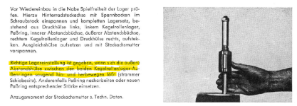

Hallo Wolfram,
dann musst Du mir bitte die Anweisung im /6 WHB erklären, hier wird ein Schiebesitz der Abstandshülse empfohlen:

Hallo Wolfram,
LG
Rainer
Hallo Rainer,
nein, das muß ich Dir nicht erklären! ;)
Es geht hier auch nicht um das Hinterradlager, sondern um das vordere. Das Hinterradlager der /6 hatte ich noch nicht in der Hand, deswegen möchte ich dazu nichts sagen.
Mit dem Vorderderradlager der G/S mußte ich mich befassen und bilde mir tatsächlich ein, daß ich mich damals ganz gut in die Thematik eingearbeitet habe und die Justierung der Vorspannung erfolgreich vorgenommen habe. Deswegen erlaube ich mir, Dir hier zu widersprechen.
Vielleicht noch ein Hinweis: ein Motorrad ist ein Einspurfahrzeug. Deshalb ist gerade ein kippelndes Vorderrad der Lenkpräzision abträglich und sollte geändert werden.
Also nichts für Ungut. Aber ich möchte in diesem Punkt nicht nachgeben.
Hallo Wolfram,
absolut kein Problem, ich möchte niemanden zu etwas überreden und Du musst nicht nachgeben :gfreu:
Ich kenne die Angabe des Reibwertes, aber erst bei späteren Modellen.
Da die Anordnung der Kegelrollenlager im Vorderrad identisch dem Hinterrad aufgebaut ist, halte ich mich lieber an die Angaben die BMW zur /6 gemacht hat, spielfrei ohne Vorspannung und bin immer sehr gut damit gefahren ;)

Hallo!
Da steht "strammer Schiebesitz". Damit ergibt sich eine Vorspannung durch die kleinen Winkel im Kegellager. Spielfrei! Wenn das Vorderrad und auch das Hinterrad wackeln, egal ob kalt oder warm, muss das eingestellt bzw. die Lager erneuert werden.
Das sich die Hülse leicht saugend bewegen lässt bekommt man bei Spiel = 0 nicht hin. Bei Spiel = 0 lässt sich die Hülse ohne Widerstand verschieben. Bei leicht saugend ist Vorspannung vorhanden.
Berthold

Na ja, Rainer,
identisch ist das nicht, bis auf den Umstand, daß jeweils zwei Kegelrollenlager verbaut werden.
Identisch ist die Lagerung des Vorderrades bei der /6 und bei der G/S. Deswegen habe ich meine Erfahrungen dazu wieder gegeben.
Widersprochen habe ich Dir einzig nur deswegen, weil du in Deinem Beitrag #22 geschrieben hast, dass ein geringes Spiel tolerierbar ist und die Radlager in kaltem Zustand keine Vorspannung haben sollen.
Und genau das ist eben falsch. Ich habe fast den Eindruck, dass Du hier etwas mit der Einstellung der Radlager bei PKWs vermischt. Dort sind die Einstellvorschriften ein wenig anders.
Vielleicht schaust Du Dir noch einmal das Diagramm an, das Michael (MM) hier eingestellt hatte, aus dem man sehr gut erkennen kann, dass auch die Lebensdauer der Lagerung verringert wird, wenn die notwendige Vorspannung fehlt.
Du kannst ja machen, was Du möchtest. Da wir hier aber öffentlich sind, erlaube ich mir, in diesem Punkt zu insistieren. ;)
Hallo Wolfram,
ich stimme Dir zu und möchte meine Aussage, dass ein geringes Spiel tolerierbar sei, zurück nehmen!
Ich hatte mich zu dieser Aussage verleiten lassen, da ich davon ausging, dass sich das Lagerspiel bei Wärmeausdehnung der Radnabe verringert - das ist aber, wie Du richtig korrigiert hast, falsch, da richtigerweise auch im kalten Zustand kein Lagerspiel vorhanden sein sollte.
Ein strammer Schiebesitz erzeugt natürlich eine Vorspannung und die Lagerung ist somit spielfrei.
Vielen Dank für die Richtigstellung!
