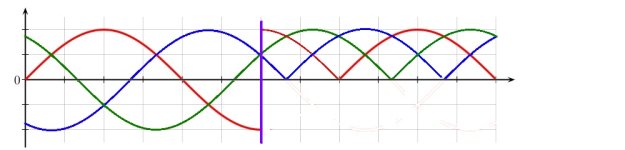

Die Spannung nach dem Gleichrichter sieht nicht so aus wie in dem Bild im Beitrag #18, sie ist weniger wellig und hat die sechsfache Frequenz des Drehfeldes. Bei Interesse: Gleichrichter B6

Die Kurvenverläufe stimmen nicht. Bei uns ist in der Wechselspannung Quelle eine große Induktivität und wir haben keine ohmsche Last. Bei uns in den Motorrädern ist die Wechselspannung rechteckig. Viele Grüße, Michael
