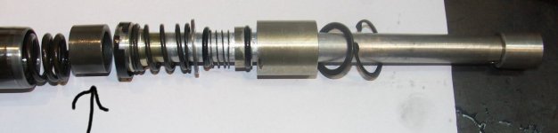

Hallo BMW-Liebhaber,
ich kämpfe nach wie vor mit der Gabel meiner R80RT BJ. 90. Habe das Standrohr nochmal zerlegt und eine Distanzbuchse (siehe Bild) gefunden, welche in der BMW-Datenbank realoem nicht auftaucht. Ich denke damit wird die Vorspannung der Feder erhöht. Hat das was damit zu tun, dass meine KamKuh früher ein Blaulicht hatte? Kann ich das Distanzstück weglassen?

Auf dem Bild sieht es so aus, als hätte das Teil den gleichen Durchmesser wie die Feder.
Die Behördenmaschinen hatten ja oben ein anderes Federlager zur Erhöhung der Vorspannung.
Da scheint sich mal jemand eine Do-it-yourself-Vorspannung gemacht zu haben.
Probiers aus, ob Dir die Gabel ohne das Teil nicht zu labberig ist, vielleicht waren ja auch die Federn schon leicht schlapp.
Die Buchse dürfte zur Vorspannung der Feder dienen.
War aber in der Reihenfolge wie sie hier angeordnet ist falsch eingebaut.
Die gehört unter dem Stopfen im Standrohr oberhalb der Feder.
In der abgebildeten Position sorgt sie für Reibung beim Federn und erhöht auch die ungefederte Masse.
Kann man weglassen,oder wenn nötig,dann richtig einbauen.
Hallo JIMCAT,
vielen Dank für den Tipp. Ich werde das Teil erstmal weglassen.
