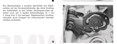

Hallo Zusammen,
ich frage mich was das für eine Schraube (Bild1) ist bei den /5 Modellen bis es Leerlaufschalter (Bild3) gab.
Ich hab jetzt ne Weile in der DB gesucht finde aber leider nichts dazu.
Irgendeine Funktion muss die doch haben oder?

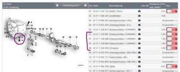

Schliesslich werden dafür verschiedene Distanzscheiben angeboten (Bild2)

Ah okay danke.
Kann ich die Distanzscheibe auch ohne öffnen des Getriebes ermitteln? Bzw. wie macht sich der unterschied der Distanzen bemerkbar?

zu lang, dann klemmt der Schaltautomat, zu kurz geht die Leerlaufkontrolle nicht an oder aus, je nach Modell.
Die Schraube hat nichts mit dem Leerlaufschalter zu tun!
Dient bei diesem 4-Gang-Getriebe zum Einstellen der Schaltung wie schon weiter oben beschrieben.
