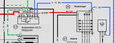

Bei der /6 müsste doch D+ über das Starterrelais geführt sein. Hast du da vielleicht einen Verkabelungsfehler?
Nachtrag: Ich würde D+ am Starterrelais mal abziehen und schauen, ob sie startet. Dann mal die beiden D+ extern zusammenführen und schauen, ob die LiMa lädt.

habe ich geprüft, ist richtig verkabelt, so wie die Zeichnung es darstellt.
Ich werde so wie Du es schreibst mal probieren.
