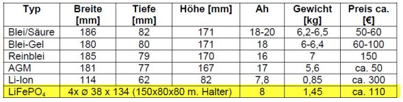

Wenn es flach sein soll, kommst du um eine LiFePo4 nicht drum herum. Alle Éinbaulagen sind damit möglich. Hier ein Bild aus der Datenbank. akku.jpg
Wenn du 4 Headways nimmst, dann baust du nur ca. 4cm auf, wenn du sie nebeneinander in Reihe verbindest.
