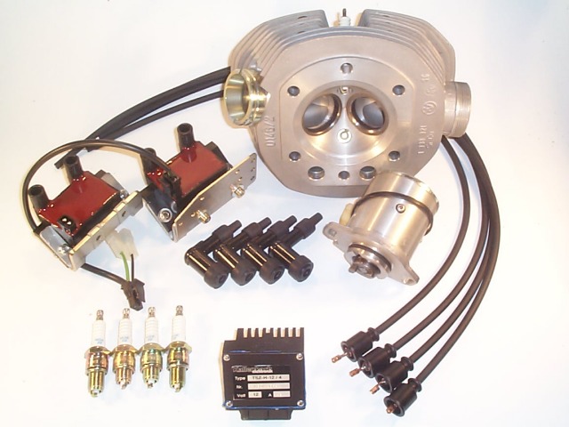

die beiden K100 Spulen hängen an einem Q-Tech DZ-Steuergerät.
Diese Spulen liefen ursprünglich auch mit dem Serienteil problemlos als DZ.
Rick
Bild der Q-Tech Teile, ich verwende nur das Steuergerät, Köpfe und den Hallgeber + 2 K100 Spulen.
