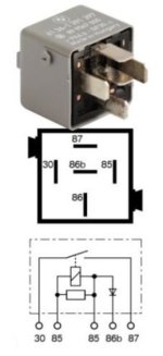

Dieses Relais habe ich eingebaut

interessant, der BMW Schaltplan hat einen Fehler (dort steht 86a drin).
Habe oben mal den Text abgeändert, der Text ist korrekt
Nochmal nachgesehen: Das eingestellte Bild passt gar nicht, bitte mal vom Motorrad ablichten. Unten wird 2 x von 85 gesprochen, was definitiv falsch ist. Da wurde schwer was verwechselt.

Unten im Schaubild ist die zweite 85, denke ich, ein Druckfehler.
Ja, ich würde aber 86 nehmen, da du über 86b nochmals über eine Diode gehen musst. Wenn du wirklich das alte graue Relais hast, denk dran, dass ist schon sehr alt ...
Nun hat es mich doch gepackt und habe das alte graue Relais mal herausgeholt: Dort heißt es wirklich 86b .... seltsam - in allen Schaltplänen von BMW steht 86a drin, auf den Relais 86b. Soll jemand verstehen.
