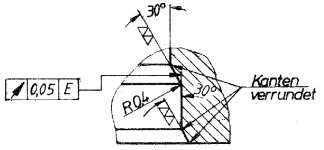

Ich habe einen Rumpfmotor ohne Zylinder und überlege mit ein Siebenrock Zylindersatz zu besorgen.
Auf dem Motor steht 102VA und er kommt aus einer R100Rt Bj. 10/80. Der Kontakt bei Siebenrock meinte aber der Motor wäre von vor 09/80. Ich bin jetzt etwas verunsichert weil ich nochmal einen 77er motor angeschaut habe und der hat diesen Absatz in der Zylinderbohrung nicht.
Könnt ihr mir weiterhelfen?

Ich denke das ist schon der neuere Motor ab 09/80, der Motor von 77 hat den Absatz nicht.
