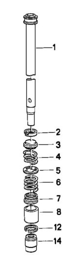

Hier noch mal zum Vergleich die Innerreien von meiner rechten Seite:
Und hier die Skizze von realoem.
Sind das die Teile 5 - 8? :nixw:
Oder doch 3,4,5? :nixw:
Ratlose Grüße von Thomas ?(
