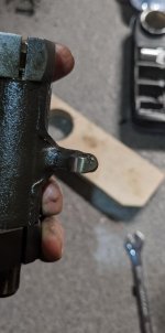

Bei den Kipphebeln ist mir auch eine Beschädigung aufgefallen:
sieht mir aber eher nach einem Fertigungsfehler aus, oder wie seht ihr das?
