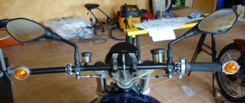

ich möchte noch radikaler "rangehen", angefangen beim Lenker mit Instrumentierung und Armaturen, über gestrippte originale Rasten bis hin zum vollkommen freien Heck.
das gehört im Detail aber nicht in dieses Forum!
Wenn ich fertig (nach einem kreativen Winter) bin werde ich aber gerne hier ein paar Fotos einstellen.
