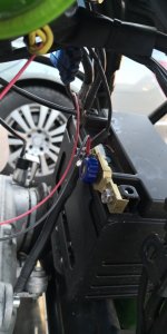

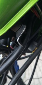

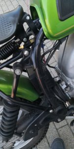

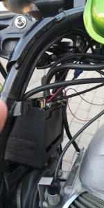

Du wolltest wissen wie es ausschaut...
Wie gesagt das Plus kommt von vorne, starterkasten und da is es wurscht ob du lks oder re anklemmst. Musst viell kabelbinder zwicken..
