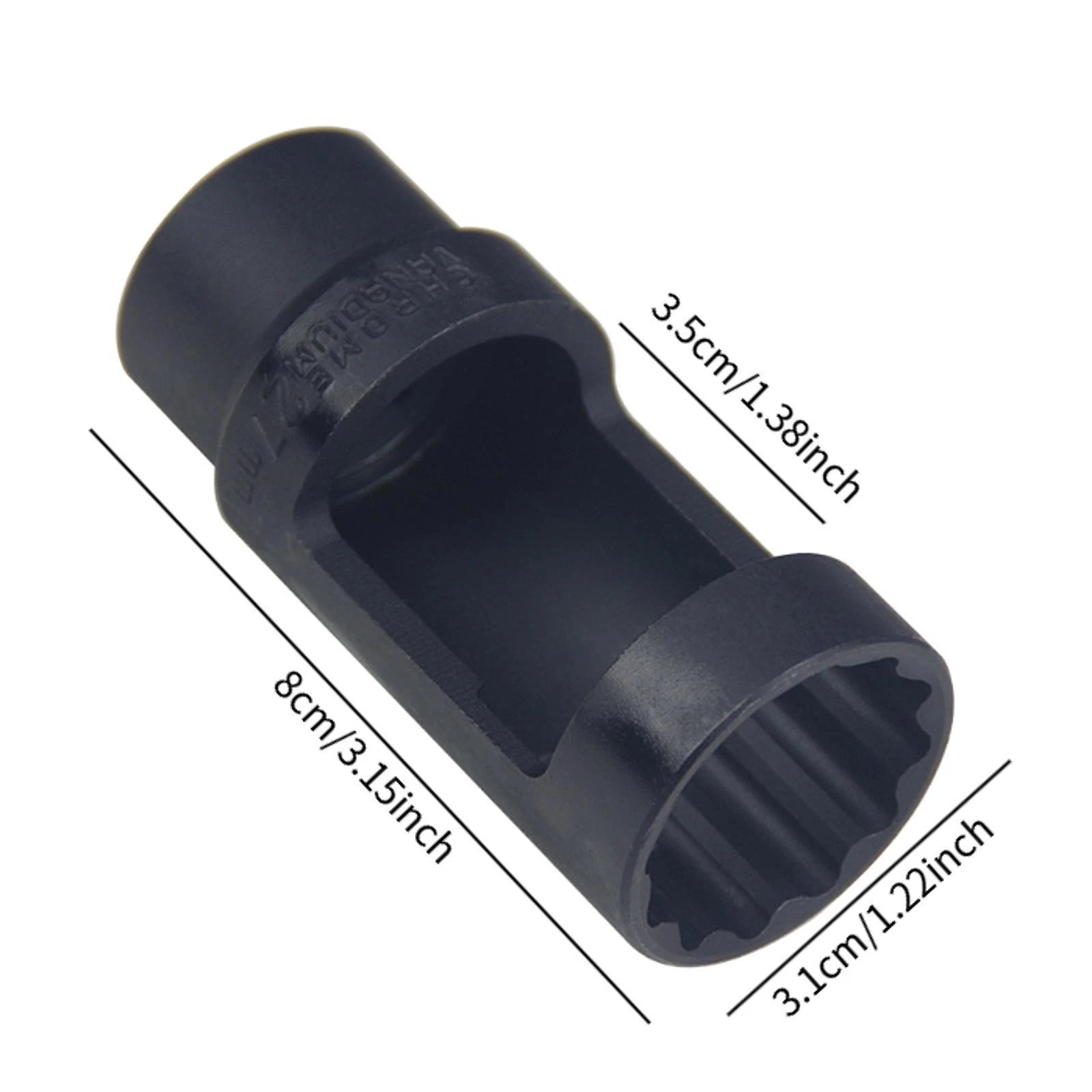

Ich habe mir diese hier gekauft, zwar in China, aber die deutschen waren nicht in Lage die Abmaße der Stecknuss aufzuschreiben. keine 16 € incl. Versand in ebay. Da fang ich nicht an mir eine andere Nuss zu kaufen und diese auch noch zu bearbeiten.
