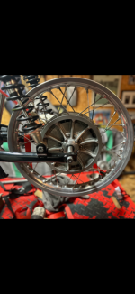

Ich müsste mal wissen, wieviel Spiel zwischen dem Hinterrad und dem HAG noch tolerierbar ist. Ein ganz leichtes Spiel kann ich feststellen, wenn ich vorsichtig das Rad hin und her bewege. Die Verzahnungen der beiden Bauteile sehen grundsätzlich noch gut aus.

Zunächst mal: Um weitere Diskussionen zu vermeiden, es geht rein um radiales Spiel?
Da ist immer etwas vorhanden und nötig.
Solange die Kontaktpartner optisch keinen nennenswerten Verschleiß zeigen, ist das im grünen Bereich.
Übermäßiges Spiel bemerkt man beim Fahren (Lastwechsel) schon rechtzeitig.

Bei Lastwechselproblemen sollte man auch mal hier nach sehen: Dropbox
Wenn es so viel Spiel wäre, hätte ich schon alles zerlegt. Ist überhaupt nicht vergleichbar. Bei mir sind es ca. 3 mm(geschätzt).
Habe jetzt mal nachgemessen. Klebe Bleistiftmarkierung am Felgenrand dann bewegt und mit dem Lineal auf auf 4 mm gemessen. Kann ich somit beruhigt so lassen. Sehr schön.
