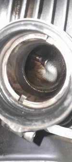

Schnelldiagnose. Die betreffende Seite vom Vergaser und dem Stück Kühlwasserschlauch befreien. Mit der Taschenlampe ins Loch leuchten.
Bei Deinem Ölverbrauch müsste der Kanal voll sein.

Aber ein Blick in besagten Kanal wäre schon aufschlussreich.

Er hat doch geschrieben das die Kerze auf der linken Seite feucht wäre. Richtig?
Ich habe dafür das Wort betreffende Seite verwendet.
Zwischen Zylinderkopf und Vergaser findet man ein Stück schwarzes rundes Gummistück.
Habe dieses als Kühlwasserschlauch bezeichnet. ETK bezeichnet dieses als Gummimuffe.
