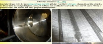

Jetzt hat ein Airhead hier ueber hohen Oelverbrauch geklagt und dabei erwaehnt das er neue Woessner kolben von Motoren Israel verbaut hat.
Er hat jetzt nachgeschaut und Verschleiss spuren im Cylinder wie in dem foto gefunden.
Wie is die Erfahrung hier im Forum?

Hier noch ein update.
Mein Freund hat versucht die cylinders zu honen aber die kratzer sind zu tief.
Er wird sie zu PowerSeal schicken.
Dort werden sie neu beschichtet.
Er hat auch contact mit Woessner aufgenommen und die, sowie auch die von PowerSeal, empfehlen verchromte kolben ringe.
Also anders als die meinungen die wir hier bekommen.
Dann Frage ich mich: warum gibts es dann nur Probleme mit den Chromringen in Verbindung mit den Nicasilzylindern und keine mit den nitrierten Ringen?
