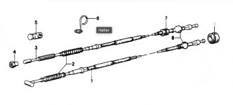

ich habe in meinem geerbten Fundus an Kleinteilen das Teil Nr. 6 aus dem angehängten Screenshot gefunden - ich habe recherchiert, dass dies der Bremszug-Halter ist. Ich kann mir aber anhand der Grafiken und Recherchen nicht erklären, wie das Teil montiert ist..
Irgendwo auf dem Weg zwischen Hebel und Bremsbacken muss das ja hin :D
Schöne Grüße!
Simon
Edit sagt, ich sollte noch dazu sagen das es um eine /5 geht..

Moin Simon,
guckst Du:
dieser Halter ist im ETK tatsächlich für die /5 aufgeführt. Wo der hin soll kann ich mir nicht erklären. Habe mir mal die Prospekte in der DB und diverse /5 Bilder angesehen, da kann ich den Halter nirgendwo entdecken. Ist mir auch in meiner jahrzehntelangen /5 Laufbahn noch nie begegnet.
Ich behaupte mal, dass der nirgendwo ans Schutzblech gehört.

Wie man auf dem oben eingestellten Foto sieht, gehört der erst ab /6 zur Ausstattung und zwar für den Bremsschlauch.
Gut, das erklärt warum ich das eben im Keller nicht sinnvoll hinbekommen habe. Dachte schon ich sei völlig unfähig.. :D
Danke und schöne Grüße!
Simon
in meinem 1976 gekauften BMW-Behelfs-ETK ist die Öse auf S. 32/4 unter Pos.9 nur für die /5 Modelle mit Bowdenzügen gelistet.
Und doch habe ich an der R90/6 "Silvi" solche Ösen am Rahmen für die Bremsschläuche, damit die nicht hinter den Zylinderschutzbügeln festhaken können. Bei der R 90/6 "Emma" sind sie nicht vorhanden und haben sich auch noch nie unangenehm durch ihr Fehlen bemerkbar gemacht.

Hmm.. komisch ist das schon. Ich hatte die Hoffnung das sei "die Lösung", damit der Bremszug vorne nicht am schön-lackierten Schutzblech reibt/schleift. Von den Abmessungen passt es aber höchstens über eine M5 oder M6 Schraube und die einzige, die dafür infrage käme, wäre die der unteren Schlauchschelle am Faltbalg... das wäre aber für meine Sinne eine sehr komische Konstruktion für BMW.
Über die Klemmschraube der unteren Brücke passt der dicke Teil des Halters. Aber durch den dünnen Teil des Halters passt dann dafür der Bremszug nicht mehr.

Den Halter Nr. 6 gibt es dort auch für alle Modelle mit Trommelbremse (bei der /6 hatte ja nur noch die 60/6 eine Trommelbremse). Wo der hin soll erschließt sich mir aber nicht.
