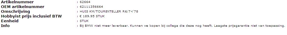

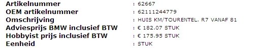

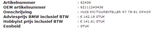

Hallo Mattes,
Mir nach ist die beste Lösung einen neuen Instrumententräger. Ist noch lieferbar von "De Hobbyist" (nein, ich habe keine Aktien :D). Kostet richtig Kohle, aber dann hat man auch was, sagt man hier in Brabant :P.
Also:
R6/7 <1978 = Artikelnummer 62664
R7 1978-1981 = Artikelnummer 62436
R7 1981> = Artikelnummer 62667
Alle Typen sind laut Website auf Lager.

Hallo Mattes,
Also:
Grüße aus Brabant, Ton :wink1:
das sieht auch gut aus; der Preis: nun ja, Thema hatten wir ja schonmmmm
aber plenty of opportunities wie der Anrheiner so sagt :wink1:
ich werd' natürlich die üblichen Verdächtigen abfragen, die BMW-Niederlassung in Bonn ist ja auch nicht weit weg; aber dann ist das ein Kandidat, ggf. greif' ich auf deine Übersetzungskünste zurück...
an der Klebesache werd' ich mich auch versuchen, das Zeugs gibt's auch in Schwarz und einen (wieder halbwegs) funktionierenden Ersatz im Regal liegen zu haben, schadet auch nicht (die Zeit ist wohl gekommen, defekte Teile nicht mehr sofort in die Tonne zu werfen...)
danke an alle für die vielen Ideen!
so, doch mal kurze Wasserstandmeldung: Neues Gehäuse erstanden, allerdings, sorry Ton, nicht beim Hobbyist (vllt. nächstes Mal), sondern über die Niederlassung Bonn, da war's dann doch 20€ günstiger
wie schon festgestellt, bekommt man das Teil nicht mehr neu von BMW; der dortige Motorradteilemann, ein Herr Heinz Muelhens, eine rheinische Frohnatur von Calmund'schem Format aus dem Lehrbuch, scheute keine Mühe, seine Kontakte anzurufen und tatsächlich noch so ein Gehäuse als Neuteil aufzutreiben, bestellt, 1 Woche später abgeholt; Respekt und dickes Lob an den Herrn, macht ja nicht jeder so eine Aktion! Wer mal 2V-mäßig zur BMW-Niederlassung Bonn muss, sollte sich mit ihm verbinden lassen, der kann was
