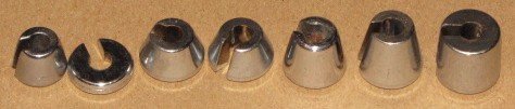

ich suche verchromte Wuchtgewichte für Speichenräder.
Die sind konisch geformt und geschlitzt, um sie auf die Speichen aufstecken zu können. Fest werden sie, wenn sie dann in Richtung Felge auf die Speichenköpfe herunter geschlagen werden.
Es gibt sie in 5, 10.15 und 20 g.
Wer kennt eine Bezugsquelle ?

So sahen die früher aus.

Genau so mache ich das auch. Habe etwa zwei Sätze davon. Die haben immer für zwei, zeitweise auch drei, Motorräder gereicht. Meine sehen so aus:
attachment.php
Die ganz alten Speichennippelgewichte bis zur /6 waren noch aus dem vollen gefertigte Teile, welche dann durch Gussteile ersetzt wurden (erkennt man an den Bearbeitungsriefen bzw Gussmarken).

nix da umgewöhnen - die Klebewichte habe ich an der gussrädernen R 1100 RSdran. Da passen die auch, aber nieee nich an schöne Speichenräder.
Wegfliegen tun die Dinger nur, wenn der Schlitz in die Drehrichtung zeigt.
Am besten ist es, wenn der Schlitz entgegen der Drehrichtung oder zur Seite zeigt.
Einmal in zur Speiche passender Größe auf den Nippel aufgeklopft bewegt sich nix mehr und die Fliehkraft sorgt beim fahren dafür, dass es so bleibt....
