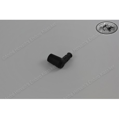

Hi miteinander,
ich hab mir jetzt Zündkerzen (ND IK 20 L) gekauft, (weil mal wieder in dem Thread "Vergaseroptimierung" gelesen)
und stell jetzt fest, dass die Zündkerzenstecker nicht passen. Die Kerzen haben nicht das Gewinde, sondern den dicken Anschluss,
den man früher abschrauben konnte. Jetzt find ich trotz 1,5h googlen keinen Stecker, der zweifelsfrei passt.
Bei den meisten hats dazu gar keine Angabe.
Welche Stecker hat ihr so verwendet ?
Grüße, Gerhard.
z.B. NGK LB05E, wenn deine Kerzen nicht entstört sind
ps.: Stecker für SAE Anschluss suchen
Die Kerzen sind auf alle Fälle super! Fahre ich in meiner Strichfünf. Ein sehr guter Stecker ist der wasserdichte, unentstörte Ariete-Motocross-Stecker, Silikon, 90 Grad. Das ist kein Rasenmähermüll, sondern ein sehr seriöser Kerzenstecker, den es zum Beispiel bei A. Horvath Enduroklassiker gibt.
In mehreren Farben übrigens.
Die Densokerzen sind mit ca. 4 KOhm entstört, das passt also, falls man eine Hallgeberzündung hat.
Schöne kleine Stecker für entstörte Kerzen sind NGK LZEH (SAE Knubbel) und LZFH (Gewinde). Die passen auch vom Gummi her gut auf die etwas schlankeren Kerzen.
Mit den IK20L ist etwas ärgerlich, fiel mir unlängst auch auf: Vor nicht allzu langer Zeit konnte man den Knubbel noch anschrauben, jetzt wohl nicht mehr.
Gruß, Hendrik
Die Porzellankörper der 16er Kerzen sind etwas dünner als die der 21er Kerzen. Dem Ariete-Stecker ist das egal. Er passt saugend über beide und dichtet auch, wenn man von der dickeren Variante (z.B. Bosch W6DC, von denen ich noch viele habe) auf die dünnere Denso wechselt.
Es ist gar nicht so leicht, unentstörte, qualitativ hochwertige Stecker zu finden. Und mit mehr als 5 kOhm möchte ich nicht unterwegs sein. Danke in diesem Zusammenhang übrigens an northpower-Achim, der eindringlich vor der komplett entstörungslosen Benutzung warnt, wenn man eine Hallgeberzündung fährt.
mein, mit einem Weidezaungerät zugegeben laienhafter Test mit entstörten Kerzen und mehreren hintereinander geschalteten 5K Ohm Steckern brachte, zumindest optisch keine Schwächung des Funkens, auch nicht bei erheblicher Vergrößerung des Elektrodenabstandes. Und ich hatte nicht die Ausgangsspannung einer Motorradzündspule.
Eine Anfrage bei Zubehörketten die nur entstörte Kerzen und entstörte Stecker anbieten wurde derart beantwortet, dass keine Minderung des Funkens zu erwarten sei.
Ich habe auch bei keinem meiner Kräder Probleme mit Start und Betrieb der Motoren. Fahre NGK Kerzen und Stecker.
