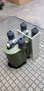

Mit 2 x PVL und passendem Halter sieht das an Paralever dann so aus.
Und ja, Guido hat Recht :gfreu: eigentlich ist Urlaub diesen Monat.
Diese Woche könnte ich, wenn es brennt noch liefern.
Ansonsten wieder ab KW 22.

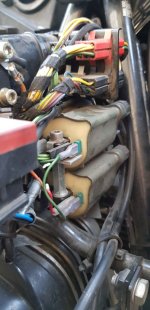

Das sind keine Originale! Ich habe an zwei Mopeten jeweils zwei MP10 von TEC und an einer weiteren (an der meines Sohnes) eine MP08 verbaut, auch von TEK. Alle fünf sind primärseitig schwarz und grün gekennzeichnet. Der grün markierte Flachstecker ist auf dem folgenden Foto bei beiden Spulen deutlich zu erkennen, der schwarze bei der oberen zumindest zu erahnen:
Aber, wie ich bereits sagte, spielt die Polarität keine Rolle.
Beste Grüße, Uwe
