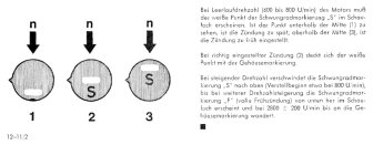

Das ist mein alter originaler, der hat doch 2 Nocken oder nicht? Also ich dachte immer, dass 2 Nocken vorhanden sind. Es wurde bereits erwähnt, dass jede KW Umdrehung einmal beidseitig gezündet wird. Wäre nur eine Nocke da könnte man ja nur alle 2 KW Umdrehungen zünden. Ich habe mit der Messlehre die Breite links und rechts und die Höhe oben und unten vermessen und hier kann man definitiv erkennen das es oben und unten gleich ist so wie links und rechts gleich ist(Ich weiß das die Messmethode nicht gerade genau ist, aber es geht ja nur darum die Nocke zu erkennen). Vielleicht, verplappere ich mich grad komplett, dann bitte gerne mit Erklärung ausbessern!
LG Marvin
LG Marvin
