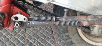

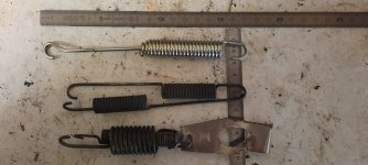

Servus,
Ich weiß, wie es prinzipiell funktioniert, habe aber die erforderlichen Sachen nicht; darum:
Welche Zugkraft haben die Hauptständerfedern der Serie 247 Monolever von 1985 bis 1993
Danke und Grüße
Bertl
Servus Herbert,
versuche es bei ausgebauter Feder mit einer Federwaage.
Die gibt es in jedem Baumarkt.
Brauchst Du die Zugkraft der Feder mit auf oder abgebocktem Hauptständer?
Feder sollte normalerweise die 143mm sein.
Wenn Du möchtest messe ich das mal an den Federn die ich hier habe.
versuche es bei ausgebauter Feder mit einer Federwaage...
Servus Fritz,
Ja, die langen...
Hab noch eine vom Opa hier, aber wenn ich da ein Kilo dran hänge zeigt sie ein Pfund an. Und dem Geraffel aus dem Baumarkt... iwoassned
Hätt eigentlich gehofft daß das wer weiß, oder verlässlich ermessen hat
Bertl

Mein Gott was kompliziert.
Häng 5 kg dran (notfalls Tüte mit 5 l Milch) und miß die Ausdehnung der Feder.
Ist linear, kannst Du also hochrechnen die Endzugkraft.
