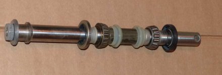

Hier ist die Reihenfolge der Hinterradlagerung. So sieht es auch im Vorderrad aus (hier nur die Teile zwischen den Wellendichtringen).

Der Aufbau der Radlager passt auch!
