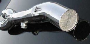

Ich habe gerade einen Katauspuff einer 1100ter erworben.
Ob der kateinsatz tatsächlich drinn bleibt, ist noch offen.

Das mit dem 11er Auspuff versteh ich nicht. Das Teil is doch schwer wie ´n Beiboot :entsetzten:
Ein Einschweißgewinde für ne Sonde hätt´s auch detan, oder ?

Mit einem Einschweißgewinde für die Lambda hatte ich auch schon gedacht.
Aber, bleibt dann die Lamdaregelung?
Die Sonde bekommt ja nur die hälfte Abgas
Kat muß nicht unbedingt sein, oder?

Ich hatte immer 2in1 am Boxer und die Lambdasonde im Y-Rohr.
Kat kann weg bleiben, hat mit der Regelung an sich niGS zu tun.
Ich bin immer ohne Kat gefahren, manchmal hab´ich ihn wegen des etwas höheren Dehmoments eingesteckt. ( Steck-Kat in Rohr vor ESD )

Der Lambdasonde ist es vollkommen egal, ob sie das Abgas eines oder beider Zylinder sieht - auf die Zusammensetzung, nicht auf die Menge kommt es an.
Außerdem kann man das Teil auch gepflegt ins Y-Rohr oder den Sammler einschweissen.
