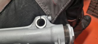

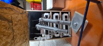

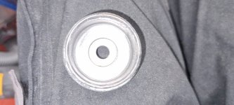

Hierzu noch ein paar Bilder
Ich bin jetzt bei der Frontpartie, habe alles Glasperlen gestrahlt und aus Mangel an Geld einfach nur mit Spraydose lackiert. Mit der Spraydose habe ich schon zwei mal eine BMW komplett lackiert und es ist wirklich sehr gut geworden und auch langlebig, wenn man es genügend in Hitze trocknen lässt. Am besten ist es natürlich im Backofen bei 50-60°, wenn der Backofen groß genug ist. Einige Stunden, je länger desto besser

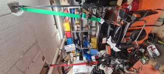

Hebebühne ist wohl gut, aber klobessig und teuer. Ich hab meine Maschinen jetzt immer an der Decke hängen. Spanngurte kann man für Vieles nutzen und sind nicht teuer. Und die Haken an der Decke auch nicht.
Aus Platzgründen muß ich die BMW nach rechts/links verschieben um auf beiden Seiten arbeiten zu können. Sonst eine gute Idee, so mache ich das mit unseren Fahrräden mit Seilrollenkombination unter der Decke unseres Gartenhauses.

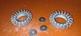

Die Überwurf Muttern mit 0-50 µm Glasperlen gestrahlt... Und die U- Scheiben der Instrumentenbefestigung
