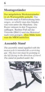

Aufbocken mit Aufbocker

Ohne Hauptständer ?
Der war serienmäßig mit dabei !

Hauptständer braucht kein Mensch :D, und die Farbe gehört so.
Leckeres Teil, die sieht ja aus wie neu.
