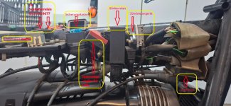

Hallo Boxerfreunde,
ich habe mir eine m.Unit zugelegt und möchte jetzt gerne wissen, welche Bausteine diese m.unit ersetzt.
Siehe Bild im Anhang.
1. Mir ist schon klar, dass ich Zündspule, Zündsteuergerät und den Spannungsregler für LiMa benötige. Korrigiert mich, wenn ich falsch liege!
2. Mit was ich überhaupt nix anfangen kann, sind die 2 Schließerrelais und das Diodenrelais. Kann mir bitte jemand die Funktion erklären.
3. Den Sicherungkasten ersetzte ich durch eine Flachsicherung die ich zwischen der Batterie und der m.unit schalte. (so wie in der Beschreibung der m.unit empfohlen)
4. Es wird noch ein Motogadget-Tacho und ein LED Scheinwerfer angeschafft. Nur schonmal als Vorinformation.
Ich bedanke mich vorab für euer Feedback.
MfG Danny

Die beiden Schließerrelais entfallen, ebenso das Blinkrelais. Auf ein zusätzliches Starterrelais (Diodenrelais bei Dir genannt) kann verzichtet werden, ich würde es aber beibehalten weil in der Vergangenheit schon m(o)-Units an der Stelle abgeraucht sind.

Das Starterrelais wird nicht ersetzt, aber von der m.unit angesteuert.

Die m.unit schafft gemäß Handbuch maximal 30A beim Anlasser. Für den Fall, dass der Anlasser - warum auch immer - mehr Strom ziehen sollte, opfert man lieber ein Relais anstatt die Elektronik.

Hallo Boxerfreunde,
MfG Danny
Danke für das Bild und das Beschriften. Jetzt hab ich auch mal einen Überblick
Gruß Bernhard
Edit: Streiche Anlasserstrom, setze Magnetschalterstrom
Der Anzugsstrom des Magnetschalters von eventuell 30 A ist auch nicht das Problem. Der tritt, wenn überhaupt in dieser Höhe, nur ganz kurz auf und verursacht in den Schaltelementen nur wenig Erwärmung (Wärmeenergie ist Wärmeleistung mal Zeit und da die Zeit sehr gering ist, wird die Erwärmung gering sein).
Das Problem sind die Spannungsspitzen, die beim Abschalten des Stroms in der Induktivität des Magnetschalters entstehen. Bei der Zündung erwünscht, hier eher schädlich. Wenn der Entwickler der Unit hier nur unzureichend Vorsorge getroffen hat, zerschießt man sich dann Halbleiter., da diese Spannungen am betreffenden Ausgang der Unit anstehen. Ein Relais verträgt so etwas, gibt halt einen Abreißfunken an den Kontakten. Aber dagegen gibt es auch Maßnahmen, die die Lebensdauer des Relais verlängern.
Einfach eine ausreichend dimensionierte Diode antiparallel schalten. viele Lastrelais haben die schon so verbaut, muss man draufschauen.
Sollte auch direkt bei der m-Unit funktionieren und eigentlich sollte der Hersteller die auch schon verbaut haben (sollte im Sinne von "ist seine Pflicht.").
