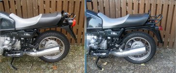

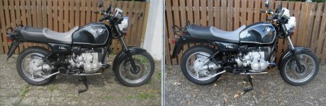

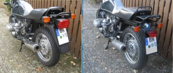

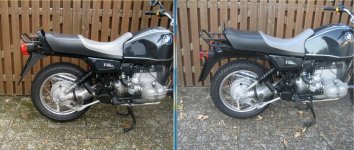

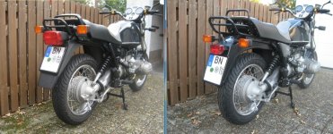

jetzt habe ich es selbst mal provisorisch zusammengesteckt.
GS-Kotflügel, GS-Beifahrerhaltegriff, GS-Rücklicht und Blinker ans Heck der R 100 R.
Der Heckrahmen ist noch original R 100 R, deshalb passen auch die Seitendeckel noch.
Die GS-Blinker mit Gummiausleger sind nur mir Kabelbindern an den zusätzlichen Befestigungsauslegern hinten am R-Rahmen.
Das ist dort eng, deshalb mußte der Kotflügel hinten durch Distanzscheiben etwas runter.
Aber schaut selbst - ich habe einige Vergleichsbilder erstellt.
Das kleinere Rücklicht und der schlankere Beifahrerhaltegriff gefallen mir schon mal gut.

Hat was! Wirkt mit dem GS Rahmen, dem GS Kotflügel und dem kleinen Rücklicht gefällig!
Ich habe den GS Heckrahmen hinten etwas gekürzt und ein bisschen das Sitzbankschloss kaschiert. Anstelle des großen Rücklichtes habe ich ein /5 Rücklicht montiert, Blinker sind Universalblinker von der Tante Luise.
Grüße Kimi
