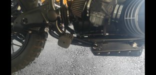

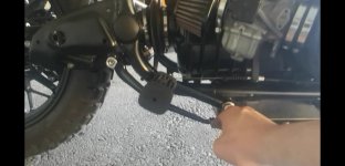

Bei meiner R100 klappt der Seitenständer nicht automatisch ein - er ist schön freigängig. Man merkt beim ausklappen, dass er ca. ab 80 % gar nicht mehr von selber zurück kann, da er wie "einhängt". Ich hoffe ihr wisst, was ich meine.
Wenn ich ihn dann leicht anschubse geht er schön in die Ausgangsposition zurück.
Ist das normal? Wie krieg ich das hin, dass sobald das Bike vom Seitenständer wegbewegt wird, sofort ohne Anschubsen einklappt?
LG Mike
Das ist ja auch kein BMW Teil. Das kennt hier vermutlich niemand. Da muss sicher an den Ansatzpunkten der Federn gearbeitet werden bis es passt.

Das sieht aus wie dieser Zubehör-Seitenständer von motorworks
(Surefoot Sidestand)
(https://www.motorworks.co.uk/vlive/Home/index.php)
https://i.ebayimg.com/images/g/uB0AAOSwsO5b7bSw/s-l1600.jpg
https://www.ebay.co.uk/itm/BMW-R80-...328778?hash=item52139c4d4a:g:uB0AAOSwsO5b7bSw
Ob der überhaupt von selbst einklappen soll ?( ?
Vielleicht fragst Du mal bei Motorworks nach, evtl. haben die einen Tipp für dich.

Ich habe mittlerweile eine Rückmeldung von den Engländern erhalten, leider klappt der Ständer nicht von selber ein - erst nach leichtem Anschubsen. Muss ich mir da also noch was überlegen.

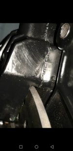

Was mir soeben aufgefallen ist: Beim starken Drücken des Hebels sifft es an der Kante zwischen den beiden Seiten ganz leicht. Was meint ihr - altersbedingte Erscheinungen (gemäss Vorbesitzer sind bereits neue Dichtungen verbaut) oder nochmal auseinander bauen und nochmal neues Set rein?

Ich möchte, dass der Hebel einen möglichst kurzen Hebel hat (dies aufgrund der Walz-Auspuffanlage, die verbaut wird). Deshalb soll die richtig gut ziehen.
Wenn es wirklich richtig gemacht sein soll, neu machen.ev. die beiden Zangenhälften vorsichtigst planen+ auf alle fälle die o-ring-sitze penibelst säubern. hab ich eben selber durch...
