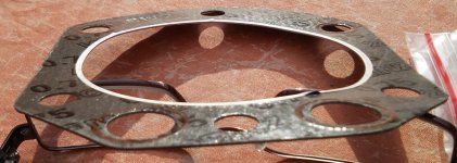

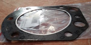

Werte Kopfdichtungsexperten, mir fehlt hier die Erfahrung, daher die Frage. Kann ich die auf den Fotos zu sehenden Kopfdichtungen, bedenkenlos einbauen? Ich kenn bisher nur Kopfdichtungen die plan waren. Drücken sich diese noch plan durch das Anziehen der Zylinderkopfschrauben?
Der Händler hatte mir ursprünglich Dichtungen einer R100 zugesandt, war wohl in seinem Lager falsch ausgezeichnet. Die neuen Dichtungen kamen dann wie auf den Fotos zusehen an.
Interessant finde ich, dass man die Dichtungen mit Schlagzahlen malträtiert, wird wohl vom Werk aus so gekennzeichnet.
Über fundierte Meinungen wäre ich dankbar. Ich komme sonst nicht weiter.

Hallo Reinhard,
das drückt dich hin, ist ja nichts gerissen.
Wichtig beim Einbau - Beschiftung nach oben (Richtung Kopf), sonst werden die Stossstangen beschädigt.
Stempelung ist Herstellerseitig normal.
