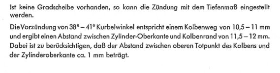

Ein weiteres Problem habe ich schon entdeckt: Auf der Schwungscheibe befinden sich keine Markierungen die ich durch das Sichtloch entdecken könnte. Es gibt einen Kratzer der vielleicht eine Einschlagmarkierung ist und ansonsten diverse Rostflecken. Also mit abblitzen wird da nicht viel werden.
