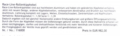

@ Phil, hast du dir die Bilder genau angesehen?
Axial Nadel Lager oben und unten, die von San Jose haben es bereits geblickt, du brauchst vermutlich noch ein wenig mehr Zeit

AW: San Jose CNC Custom Kipphebel
...nur weil die das auch gemacht haben, muss es nicht unbedingt Sinnmachen
Nach den Bildern gibt es 2 deutliche Unterschiede. Bei Israel, im Katalog von 2010, sieht man von oben die Rolle. Bei den anderen Bildern nicht. Im Israel Bild sieht man nur ein Axiallager oben, bei den anderen 2. Sollte es sich beide male um San Jose Teile handeln sehe ich hier eine Weiterentwicklung. Einmal eine Materialverstärkung, und eine technische Weiterentwicklung auf das 2. Axiallager unten. 2017 habe ich hier im Forum die Entwicklung der doppelten Axiallager vorgestellt. Ich will damit weder Geld verdienen noch berühmt werden, würde mich einfach nur freuen wenn die das gelesen und umgesetzt haben, Internet machts möglich. Sollte es wirklich viele Kipphebelbrüche gegeben habe, einfach nur schade, Alu kann man nun mal nicht überall einsetzen.
gruss peterGeändert von R 110 ES Peter (10.07.2022 um 20:30 Uhr)
