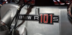

Tach allerseits,
heute wir doch in allen Bereichen, statt geschweißt, geschraubt, genietet u.s.w. geklebt.
Die heutige Klebetechnik ist so ausgereift, frag mal Detlev hier aus dem Forum, der empfiehlt einen Karosseriekleber. Ich kann mir nicht merken wie der Kleber heißt, vielleicht ist es der o.g.
Wünsche viel Spass/Erfolg beim Basteln allerseits ....

@Andre (astein): Bist du zufrieden mit der Qualität? Aus welchem Material sind die Schilder?

ich denke die Schilder sind aus Alu, beidseitig lackiert...

Moin zusammen,
bei meiner 90/6 löste sich 2010 auf Korsika der Schriftzug " R 90/6 " und ich habe ihn auf dem Zeltplatz mit " Araldit ", einem klarem 2-Komponentenkleber wieder an seinen Platz geklebt.
Dort sitzt er noch 10 Jahre später immer noch gut und fest.
Mit schwarzem Sika 221 habe ich auch gute Erfahrungen an anderen Klebestellen - zumeist am Boot - gemacht z.B. beim einsetzen von Borddurchbrüchen im Unterwasserbereich eines Stahlrumpfes. Das Zeugs ist nicht billig, aber allemal sein Geld wert.
Damals im Büro arbeitend wurde ich noch 2 Wo später gefragt, ob ich mir nicht mal die schwarzen Finger waschen wolle
Egal welcher Kleber : vorher alte Kleberreste entfernen, Stelle gut entfetten und trocknen.
Liebe Grüße
