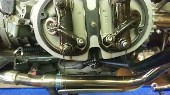

nachdem der Umbau meiner Dicken jetzt eigentlich erstmal beendet war, wollte ich mich heute erstmals daran machen links das Ventilspiel neu einzustellen, da dort ein deutlich stärkeres Tickern als rechts zu hören war.
Also Ventildeckel runter, Stellung auf OT und erstmal Muttern nachziehen. Dabei habe ich festgestellt, dass die Mutter oben links komplett lose war und sich per Hand ganz easy drehen ließ, als ob sie gerade mit der Hand aufgefädelt wäre.
Also versucht 40Nm drauf zu bekommen, aber keine Chance, Mutter will das Drehmoment nicht erreichen. Ich habe jetzt ein wenig Drehmoment drauf bekommen (vielleicht so ca 15Nm oder so) aber der Bolzen steht ein wenig weiter raus als die anderen (siehe Bild).
Ich nehme also an, dass ich das Gewinde im Motorblock reparieren darf.
Da da ich aber im Winter eh einen Siebenrock Power Kit verbauen möchte würde ich gerne bis dahin warten und nicht jetzt die große Baustelle aufmachen.
Kann man man damit erstmal noch weiter fahren?
Was wäre der worstcase?
Wie oft würdet ihr das Ventilspiel jetzt kontrollieren?
Hat jemand Tips zur möglichst einfachen Gewinde Reparatur?
Danke euch!
Sebastian

Hast du schon versucht den Stehbolzen mit ner zweiten gekonterten Mutter wieder auf die richtige Tiefe in den Block reinzudrehen?
!Aber vorsichtig sonst ist die Baustellen da!
Micha

Ich würde den Siebenrock jetzt verbauen einschließlich Reparatur.
Letztendlich wird der lose Zuganker relativ schnell zu Undichtigkeit am Kopf und Fuß führen. An den Ventilen ist das nicht so schlimm, da das Spiel größer und nicht kleiner wird. Kleiner ist gefährlich.

Basti schrieb das die Mutter am Stehbolzen komlett lose war noch nicht mal "handfest". Außerdem steht der Bolzen fast 2 Gewindegänge zu weit raus.
Möglich wäre das sich der Stehbolzen, warum auch immer, rausgedreht hat Vielleicht hat e sich beim Axialspiel einstellen igendwann mal mit gedreht...unbemerkt.
Deshalb erst mal mein Vorschlag, selbstsichernde Mutter ab. 2 Normale Muttern drauf, gegenkontern und probieren ob sich der Bolzen einfach wieder in seine Original Position reindrehen lässt.
Dann in 10 NM Schritten probieren ob er auch das Nenndrehmoment "an nimmt".
Wenn ja, kann Basti bis zur geplanten Revision weiterfahren.
Wenn nein, OK dann hat er leider die Baustelle, dann ist dein Vorschlag richtig.

....und wenn das Gewinde hinüber ist (...und das hört sich so an), ist vor der nächsten Fahrt eine Reparatur anzuraten. Dauert ja auch nicht ewig....,.

Hört sich an, als hättest Du das schon öfter so gemacht - falls ja, liegen Ursache und Wirkung nahe beieinander.
BMW schreibt zwar das Nachziehen der Zuganker vor, aber nur mit 35 Nm und selbst das ist nicht sinnvoll. Nachsetzen macht man nach dem Einbau einer neuen ZKD. Danach besser nicht mehr.

Bei den oberen Bolzen befinden sich die Bohrungen für die Kipphebelschmierung. Die könnte sich zu setzen. Zudem könnte sich der Zylinderkopf verziehen.
